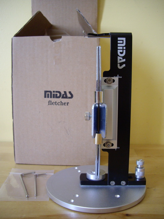

Новая пероклейка от Картеля - Мидас горизонтальная. Отличная, миниатюрная, можно с собой в ящике с инструментом или луком возить, такая маленькая.
Имеется интересная дырка в нижней части, расположенная под углом 45 градусов. Похоже для насаживания на какой-нить штырь, кому не захочется жертвовать местом на столе. В дырке имеется фиксирующий винт для штыря, по всему видно, что конструктора оставили нам поле для творчества и создания самодельной подставки.
Можно в принципе прямо на край стола на мебельный шкант или на болт посадить.
Вобщем мне очень понравилась, себе такую захотел, как мобильный вариант для поездок. Стоит 1850р.

Apr 14, 2011 at 10:04 am
Не стоит утруждаться, это Картель Мидас вертикальная из этого обзора.
Линейки на ней я сам рисовал белым маркером.

Apr 22, 2011 at 11:04 am
Похоже, но не совсем. В общем Аркоклаб что то свое делает в этом же духе. Принцип такой же, формы другие чуть чуть и без надписей и линеек.
