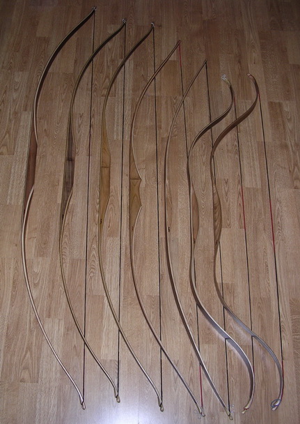

Наклейки в каком месте? У них же подоконник горизонтальный глубиной в 1,5 стрелы ??? Надо понять об чём речь?
Вот фоты моих Экуса и Верны. Что за наклейка имеется ввиду? Какая-то кожанная полка? Зачем она им, когда у них полка-выпил. При толщине рукоятки 34мм, толщина оставщейся боковины за вырезом 20,4мм, соответственно полка 13,6мм. Меньше половины, но явно больше 3мм.
Message has attachments, but you have no permission to download.
так на твоей картинке же и есть наклейки на луках! и сбоку и под стрелой
Понятно, в первой редакции правил было не совсем ясно сформулировано и я полагал, что имеются ввиду какие-то обмотки-наклейки, которые сами формируют ступеньку полки.

Счас скажу совсем крамольную мысль:
Блочный, охотничий и олимпик не трогаем, там прицел есть.
Все остальные луки находятся в достаточно равных условиях.
Любые отличия (форма рукояти, материал стрел, наличие полок и вырезов, рекурсивность и т.д.)
будут влиять на повторяемость выстела. Всё было бы правильно, кабы стреляли по три стрелы.
результаты соревнований подтверждают, что разница в точности стрельбы большая, отсюда и все мучения по разделению классов.
спасибо за фото - хорошо иллюстрирует вопрос по форме луков. А вот материал пока не рассматривается. Я уже писал, что можно уже сейчас разделить всё на 10 классов только в традиции, но в каждом классе будут стрелять по одному по два участника. Конечно все будут при медалях
