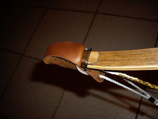

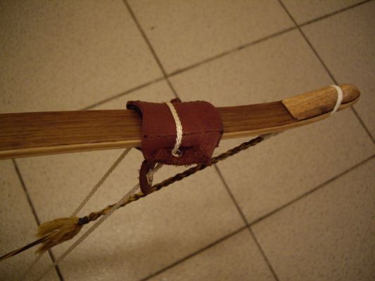

Есть очень полезная штука для традиционного лука - сейвер для кончика нижнего плеча. Можно ставить лук на нижнее плечо не боясь поцарапать или зачерпнуть под ухо тетивы песок. Делает Saunders.
Потестил тут два типа стрингеров:
Один крепится на обоих концах плечей:
Второй крепится на конце одного плеча, с одной стороны, а с другой стороны фиксируется трением (пришита резинка) на наружной плоскости плеча:
Этот последний крайне опасен и требует высокой осторожности, т.к. трение с поверхностью очень не существенное и он легко проскальзывает под нагрузкой к рукоятке. Если лук слабый, то ещё может и сгодится, а с сильным просто страшно :shock: Этот стрингер скорее всего годится лишь для рекурвов-олимпиков с широкими и очень гладко лакироваными плечами. На узком плече лонга ваще не держится. :!:

Сегодня опробовал стрингер второго типа (с резинкой) на ГеймМастере (охотничий олимпик) - без проблем! Отлично цепляется и работает. Я оказался прав, предположив, что он для луков с широкими плечами, т.е. олимпиков.

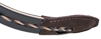

Jul 5, 2009 at 10:07 am

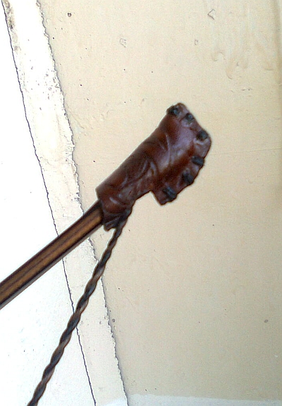

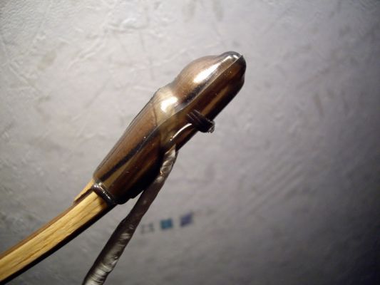

Сколько может весить сейвер на нижнее плечо что бы не изменилась механика лука, не появился дисбаланс работы плечей? Или я зря заморачиваюсь? Сделал сам из 2мм кожи и слегка пропитал маслом, но не подобный лопатообразный , а в виде трубочки - очень обтекаемой формы получился и вроде как лёгкий. Лук типа флет.

Jul 5, 2009 at 10:07 pm

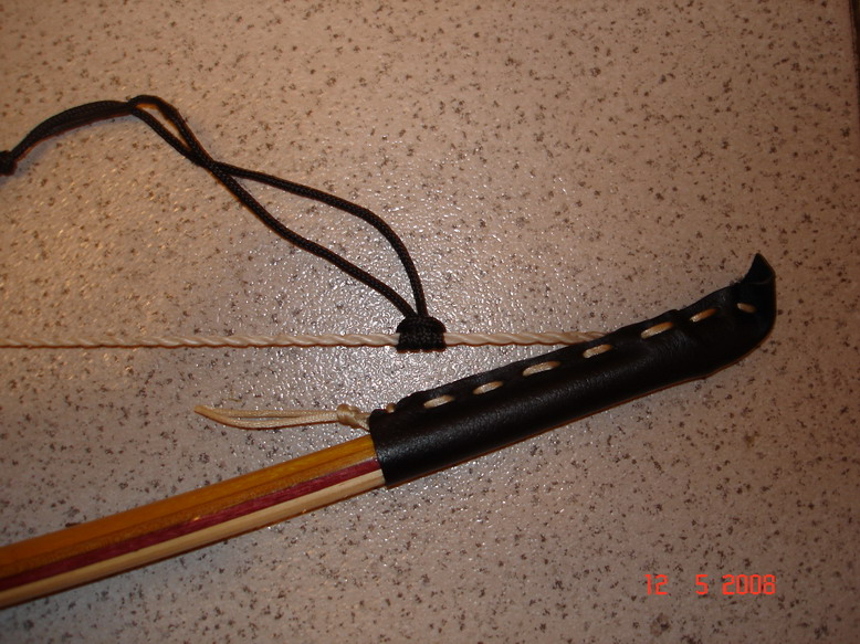

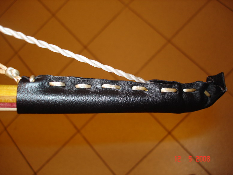

У меня был такой девайс. Сейвер на лонг Бикерстаффа. Так как лук натуральный, то и сейвер на него подходит не резиновый, а кожаный, пропитаный свечным парафином до линолеумного состояния.
Так как нужно пользоваться стрингером, то приходится цепляться непосредственно за  тетиву специальным альпинистским самозатягивающимся узлом.
Узел хорош для фламандской тетивы, а вот обмотку на обычной может и стащить.
Сейвер позволяет ставить лук на плечо прямо на землю без боязни зачерпнуть ухом тетивы песка. Сейвер и способ крепления стрингера изготовлен и предложен Денисом Макиным, большим рукодельником и МСМК по олимпику.
П.С.
На фото сейвер длинноват, после фотосессии он был укорочен на два крайних стежка.

Ага и получается что стрингер у вас тянет тетиву в одну сторону (вниз), а вы за другой конец тетивы в другую (к верхнему плечу). Получается нерационально. Лук приходится загибать для завода петли на плечо с большими усилиями. И я бы еще спросил сколько раз в процессе натяга стрингера узел на тетиве сползает к середине?

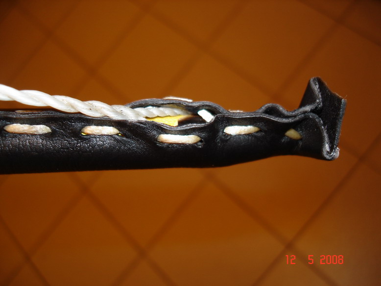

Jul 6, 2009 at 10:07 pm
Мой сейвер, сорри за плохое качество снимков

Не сползает - узел грамотный и тетива бугристая. Единственное неудобство прописано в описании - не пойдёт для тетив с обмоткой. Лук натягивается так же легко, как и с обычным стрингером. Тока я с этой штукой уже наигрался и снял её за ненадобностью, бо всё равно пользуюсь подставкой. Привычка.
