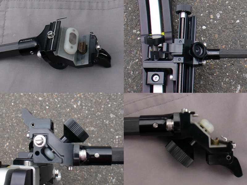

1. Общие впечатления – хорошие. Качество изготовления не хуже, чем у Shibuya. Впрочем, у моей Шибуи люфтила до дребезга и сама апертура в каретке и что-то там в этой каретке еще – так толком и не понял источник дребезга. Тут – ничего подобного.
2. Сам прицел легче, чем Shibuya. Вообще – это самый легкий прицел, который я держал в руках, не считая картелевских детских пластмассовых обрубков.
3. Вынос мушки прицела – дальше. Здесь он составляет 36 см максимум и 12 см минимум, если мерить от кнопки плунжера.
4. По высоте запас даже избыточный. Длина вертикальной планки аж 16 см.
5. Уровень вибраций на рукоятке после выстрела у Angel Rnd оказался заметно ниже, чем у Shibuya. Уровень шума тоже снизился (это еще на рукоятке W&W ProAccent проверено).
6. После месяца интенсивной эксплуатации – в прицеле ничего не дребезжит и само ничего не откручивается. С Shibuya был случай – винт крепления во время стрельбы откручивался, что-то подзвякивало в каретке – пришлось разбирать и воском мазать, а также все винтики протягивать.
7. А вот микрорегулировки по вертикали на Shibuya делать удобнее – просто колесико крутишь и все. Здесь нужно сначала стопорный винт открутить, потом пощелкать колесиком, винт закрутить. На соревнованиях в финалах, где каждая секунда на счету – это критично. Зато передвинуть прицел с 90 на 18 м – очень удобно.
8. В конструкции каретки вертикальной регулировки обнаружилась подпружиненная полугайка, подобная шибуевской. Только там она из пластмассы, которая повреждается очень быстро, а здесь из бронзы.
9. Каретка горизонтальной регулировки позволяет регулировать угол наклона апертуры или скопа.
Для поправок по горизонтали достаточно покрутить (пощелкать) винтом справа. Тут сделано без всяких дополнительных фиксирующих винтов, слава богу!
Торчащая снизу блестящая штукенция (стопор) и винт сверху предназначены для перемещения каретки по по штанге вперед-назад (или ближе-дальше). Для этого нужно ослабить винт, отжать вниз стопор, переместить каретку, стопор сам защелкивается в отверстиях внизу штанги, закручиваем винт.
10. При необходимости прицел можно разобрать и собрать точно зеркально под леворукий лук.

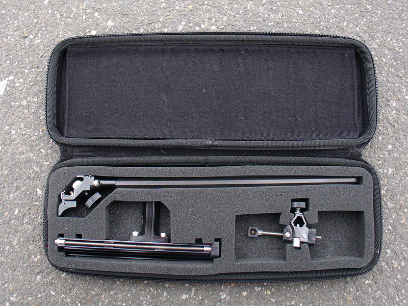

11. В комплекте идет очень удобный жесткий футляр. Я так понял - этот же футляр идет и для блочной модификации. Видны в поролоне прорези под более короткую вертикальную планку и под некрупный скоп.
Конструкция производить впечатление избыточности во всем – в диапазонах и возможностях регулировки, в дополнительных узлах фиксации, в возможности хоть прицел целиком снимать, хоть штангу с кареткой, хоть отдельно каретку, в возможности из правого прицела сделать левый. При этом сомнений в надежности конструкции после детального изучения не возникает совсем. Качество изготовления – выше всяких похвал.
Я смог придраться лишь к трем вещам:
- необходимость откручивать-закручивать фиксирующий винт для регулировок по вертикали.
- винт крепления прицела заслоняет линейку в районе отметки 3-4 см. Что соответствует примерно дистанции 30 м. В принципе – есть модификация этого прицела, где этого винта нет, а вертикальная планка прикручивается намертво к рукоятке.
- убогая штатная апертура. Простая «иголочка» с шариком на конце. Сразу сменил на апертуру от Spigarelli. На снимках – она.
Эх! Не создали еще пока идеального прицела! У всех топовых прицелов свои достоинства и недостатки.

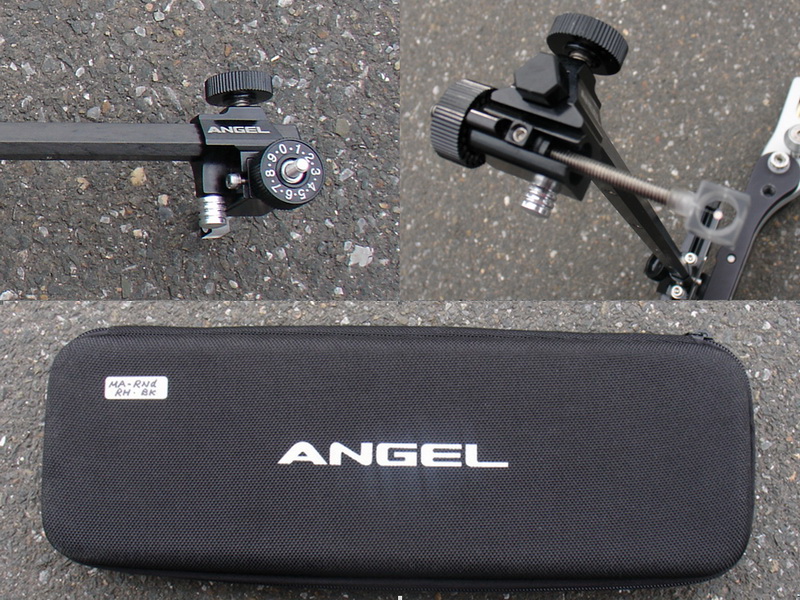

Избыточные диапазоны регулировок, микрорегулировки аж по 20 щелчков на 1мм шкалы прицела (на 18-ти метрах это ~1мм на один шелчок по вертикали на мишени, можно регулировать даже усилие щелчка) Уровень выбраций на рукоятке с этим прицелом значительно снизился, и вместе с хорошо настроенной системой стрелять просто в кайф.
Прицел красивый, смотрится изящнее, чем spigarelli carbon 30, работать с ним одно удовольствие
