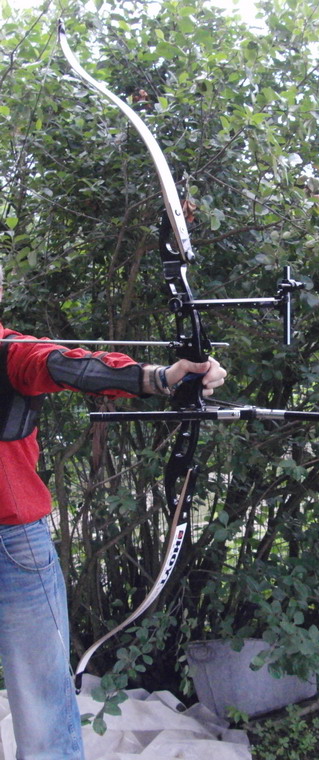

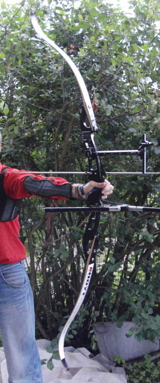

Завел себе высокоскоростную камеру Casio FH-25 и узнал много нового, в том числе и о работе олимпика.  3D-ролик в теме «Олимпик в 3D - комплектация, сборка, работа» заканчивается моментом натяжения тетивы, а самое интересное – начинается дальше.
Выяснилось, что верхнее и нижнее плечи работают весьма асинхронно: при выпуске нижнее плечо «стартует» существенно раньше верхнего и отрабатывает с бОльшей амплитудой, чем верхнее. На скорости 40 кадров/сек видно, что пока стрела проходит половину своей длины относительно ручки – фактически работает только нижнее плечо. И только в момент достижения серединой стрелы плунжера «включается» верхнее плечо. Что еще забавно: максимального «обратного выгиба» верхнее плечо достигает в момент, когда стрела уже ушла от лука примерно на 2 длины! Фотки, если непонятно выражаюсь, могу приатачить .
А теперь, собственно, появившиеся у меня вопросы:
1. Такая асинхронная кинематика – только у меня (хойт формула эксель)  или так работают все олимпики? У меня процесс обладает 100% повторяемостью и не зависит ни от выпуска, ни от хвата.
2. Характеристики верхнего и нижнего плеч в паре одинаковы или отличаются? И асинхронность работы – следствие разных характеристик плеч пары или всего лишь следствие несимметрии седла на тетиве? Наверное, маркировка «Top» на верхнем  плече не случайна? Никаких геометрических различий в паре плеч невооруженным глазом не видно…
3. Почему как правило дополнительный демпфер (если он – один) вкручивают в верхнее плечо (в Формуле) или в ручку в районе верхнего плеча (в стандарте), хотя амплитуда нижнего плеча (а видимо, и его последующие вибрации) – больше?
4. Бредовый вопрос: если характеристики верхнего и нижнего плеч разные, то что будет, если (случайно или умышленно) поменять их местами?

Чтобы не быть голословным - три фотки из серии. Удобнее всего скачать, сложить в каталог и последовательно просмотреть вьювером в оффлайне.

Кстати.
У вас на 1 фото отлично видно, что плечи в растянутом состоянии уже сразу работают несимметрично.
Нижнее сразу загнуто значительно сильнее. В нем запасено энергии больше - потому и срабатывает раньше.
7-9 мм разницы баз - это очень много. 7-9 мм - это для лучников с крупной ладонью, к тому же стреляющих низким хватом. Из-за этого у них точка упора в лук смещается вниз, что приходится сильнее компенсировать разницей баз.
У вас (судя по фото) - ладони некрупные и точка упора высоко.
Сделайте 3-4 мм. И попробуйте подогнать лук, как описывал Всеволод в соответствующей теме.
Если не поможет - осмотрите внимательно плечи - нет ли дефекта.
1. Снимите с лука и положите рядом - должны быть идентичными по изгибу.
2. Попросите кого-нибудь со стороны понаблюдать - как сгибаются при натягивании лука. Насколько равномерно.
3. Растяните на приспособление для тилеровки (пойдет и деревянный брусок 50х50х600 с прорезями под накладку и тетиву) и измерьте симметричность работы плеч.
Если дефективные - меняйте.
Плечи должны срабатывать одновременно.
