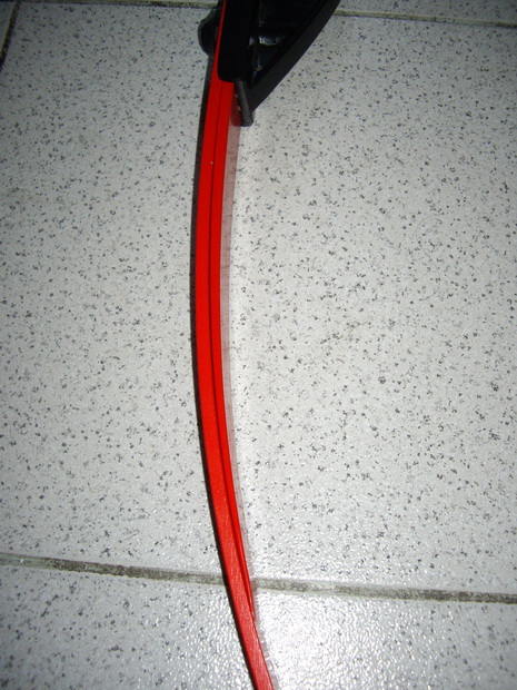

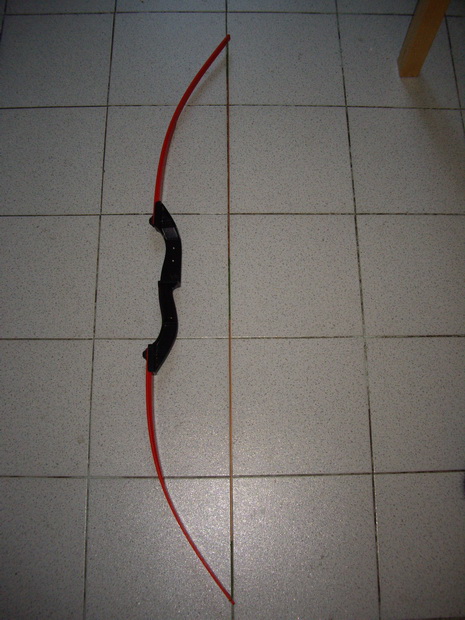

Вот достойный внимания девайс в качестве тренажёра.
Продаётся в Ашане, стоит 2000р.
В комплекте очень прикольный лук с плечами рессорного типа, короткая тетива из капроновых ниток (сразу отдана играться коту), вот такой не самый плохой прицел Картель:
три фибергласовых стрелы и очень странная блочная полка, которую сразу заменили на классическую Хойт Квик Трек. В принципе, с учётом стоимости прицела, весьма любопытное предложение. Лук от Дьяка стоит столько же, но там нет ничего, кроме этого подобия лука, цена которому 500р в базарный день.
И что ещё любопытно, на этот лук идеально встаёт охотничья магнитная полка Картель (последняя фота) ;D Которая не подходит ни к одному из луков, попадавшихся в мои руки.

Приобрёл я для клуба Филин нонче пару этих тренажёров
В Ашане какая-то распродажа и девайсы обошлись мне по 1299р/шт, хотя ехал за одним и рассчитывал на 2тыс, но при таком раскладе схватил 2ва  ;D
В комплекте: ручка алюминиевая, 2 плеча (1+0,5 ;D), чумовая никудышняя блочная полка, ключ-шестигранник, 3 фибергласовых подозрительных стрелы с хвостами, поклееными под блок, грамотно сделанная, но из дурацких ниток и короче чем надо на минимум 5см, тетива, 5 мишенек и прицел (точная копия самого простого картелевского).
Полки сразу поменял на охотничьи картелевские на скотче, перья пришлось срезать, т.к. поклеены под блок и хвосты тоже на клею и не поворачиваются. Хотя приклеены были качественно, жалко было отдирать  Вот сижу щас клею новые индюшачьи - под классику, для новичков на 3м стрелы сойдут. Тетивы ещё надо сделать подлиннее и будут у нас отличные луки-тренажёры.

Jul 28, 2009 at 1:07 pm
Ашановский лук в полном сборе оказался 18,5кг натяжением на 28". Но если не ставить короткие плечики за основными, то он выходит 13кг, что отлично подходит для лука-тренажёра. Были выброшены короткие тетивы и дурацкие блочные полки, сделаны тетивы на 8см длинее и приклеены картелевские пластиковые чёрные полки на двустороннем скотче. Лучки эксплуатируются "на ура!" и радуют своими характеристиками и ценой  ;D

Jul 29, 2009 at 3:07 pm
Так фоты же я выложил. Всё то же самое, только короткие плечи не стал ставить. Фота с полкой новой есть, перья на стрелах переклеены с блочной ориентации на олимпиковскую. Вот и всё.
