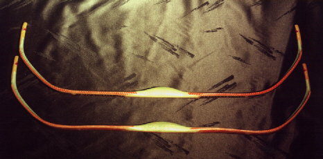

Вот изображения азиатских традиционных луков:
[size=18px]Китай:[/size]
http://www.atarn.org/chinese/visible_bow/wholebow.JPG

И опять А.И. Соловьёв http://history.novosibdom.ru/
Гуннский лук родился на рубеже нашей эры на территории современных Монголии и Бурятии и пришел в Европу во время Великого переселения народов. Находки этого типа луков куда более многочисленны, хотя сохранились большей частью костяные накладки, дерево – фрагментарно.
Он отличался от скифского, прежде всего, внушительными размерами (порядка 1,6 м и больше) и иным принципом действия. Новые луки были рефлексирующими, и выгиб кибити во многом обеспечивался приклеенными со стороны спинки сухожилиями. В классическом виде лук хуннского типа имел семь накладок: две пары концевых, обычно неравной длины, и три срединные, из которых две широкие помещались по бокам деревянной кибити, а третья, узкая, со слегка расширяющимися концами,— посередине между ними с внутренней стороны. Из-за разницы в длине концевых накладок лук хуннского типа, очевидно, был асимметричным.
[url]http://www.nsu.ru/aw/resource.do?id=168
Центр изделия блокировался наглухо. Гибкими оставались только плечи. Центр укрепляли, с одной стороны, для того, чтобы заставить наиболее полно работать плечи оружия. С другой стороны, сложно было найти подходящие для кибити прямослойные бруски дерева большой длины, особенно на землях, отнюдь не богатых лесом. Да и еще так подогнать друг к другу, чтобы при склеивании получилась достаточно надежная конструкция — на всей своей полутораметровой протяженности. Более простое решение — подобрать и соответствующим образом обработать короткие 40—50-ти сантиметровые палки, а затем соединить их друг с другом в шип или внахлёст и склеить. В целях повышения эффективности выстрела менялось устройство окончаний лука. Они приобрели, во-первых, новые форму и сечение, а во-вторых, получили роговые накладки. У скифского метательного оружия поперечные плоскости конца и плеча кибити совпадали, у хуннского же лука концевые детали, наоборот, вклеивались в кибить таким образом, что плоскости врезного конца и плеч лука располагались перпендикулярно друг к другу. В результате концы нового лука уже не гнулись, и основную работу по метанию стрел выполняли упругие плечи.
Конструкция могла варьироваться в части количества и расположения концевых и срединных накладок: наличие только двух широких срединных, помещение узкой срединной на внешней стороне, три концевых (две боковых и вкладыш) на одном конце лука и т. д. Интересно, что со временем конструкция эволюционировала в сторону уменьшения количества накладок. Появилось огромное количество подтипов и промежуточных форм, и в итоге развились новые типы лука – тюркский, уйгурский, монгольский и др. Они продолжали сосуществовать с гуннским, при этом наблюдается множество переходных форм.
