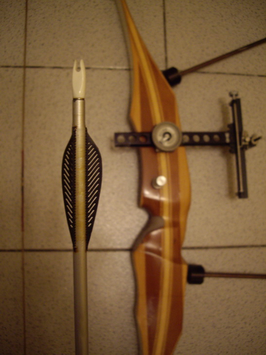

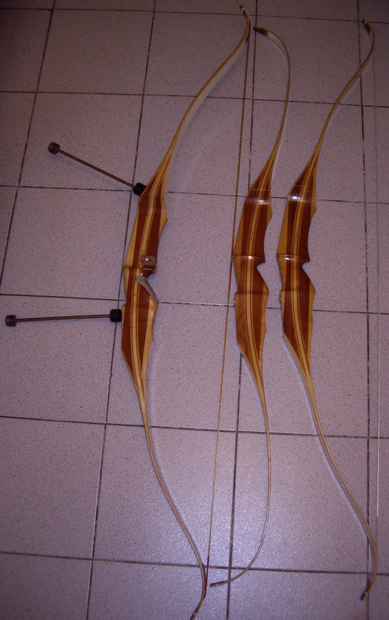

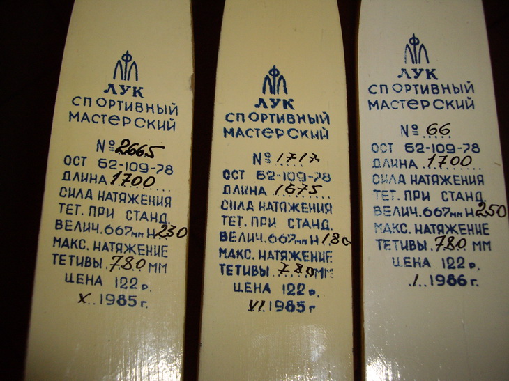

Как много тёплого и родного в этих трёх буквах - "ЛФЛ" для старых лучников-ветеранов. Львовская фабрика лыж "Динамо"... Мой первый лук был именно таким, вернее не совсем таким, не "спортивным мастерским", а "спортивным массовым". Он попроще по бутерброду склейки, полегче и подешевле.
Сейчас у меня в коллекции луков мастерских несколько: штук 6 довольно драных, 1 полностью комплектный и 2 абсолютно новых, даже без отверстий под плунжера:
Как-то в начале 90х просто попался под руку мощный 25ти килограммовый лук, который думали распилить и сделать из него плечи для разборного. Но потом пилить передумали, т.к. наступала эра карбона и такие дикие усилия как раньше уже были не нужны, чтобы уверено закидывать по не очень высокой траектории тяжёлый алюминь на 90 и 70м. Сейчас с карбоновыми стрелами и карбоновыми плечами для этого достаточно 40-42 фунта.
Мастерские, особенно сильные ещё можно найти живые, особенно последних лет выпусков (85-88г). Тогда стрелки-разрядники уже стреляли из разборных луков, а для детей сильные модели были не по зубам и вот благодаря этому некоторым удалось выжить в секциях, где их не смогли уломать начинающие.
Стрела кстати тоже антикварная - ВИЛСовская (Всесоюзный Институт Лёгких Сплавов), а перья на ней - первые резиновые перья, которые ещё старались сделать под натуральные - в прорезь ;D
Есть у меня и жуткий раритет по нынешним временам - живой и рабочий "спортивный массовый", выкупленный в одном загородном доме отдыха у тамошего физрука за немалые деньги. Не жалею, т.к. из-за своей доступной для начинающих силы натяжения эти луки почти полностью были истреблены работой "на износ" в спортивных секциях.
Любопытная деталь: стандартом натяжения советских луков принято 667мм, что соответствует 26 1/4". Это длина древка, при которой меряется спайн дерева. Алюминь и карбон меряются при 28". Т.е. ещё в 89г наша промышленность выпускала луки под деревянные стрелы, тогда как весь мир уже 20 лет стрелял алюминем и уже пару лет как появился карбон. ;D

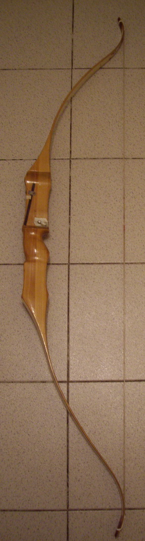

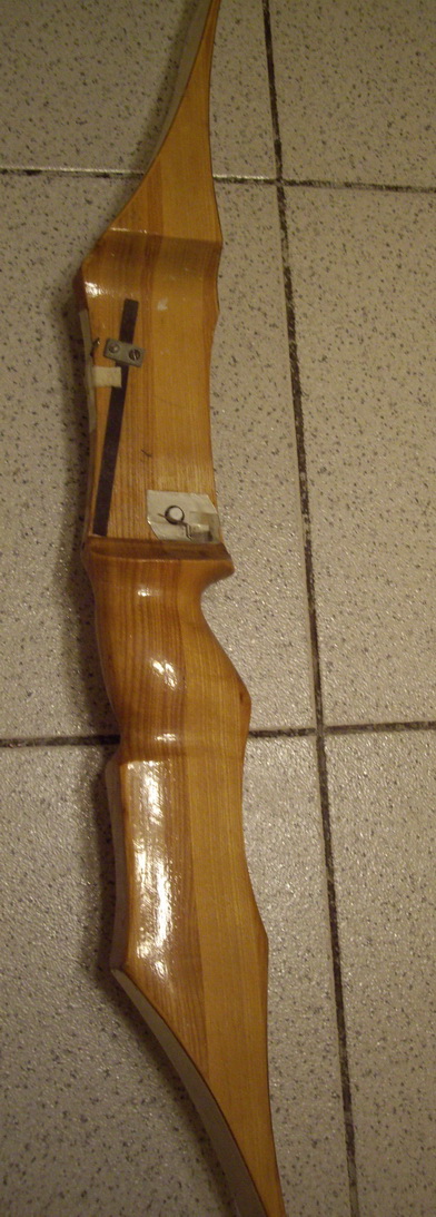

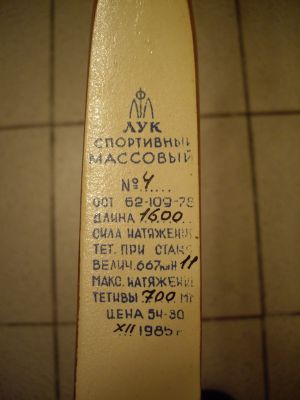

Вот он это редкий зверь - лук спортивный массовый:
Почти все они погибли, замученные "на износ" в секциях для начинающих. Эта модель выпускалась в лёгких усилиях натяжения, так сказать для массового спорта. Отличался менее сложным бутербродом ручки по сравнению с Мастерским.
Интересная деталь - номер лука. №4 для декабря очень не велик, неужели эту модель в 1985 году сделали очень малым тиражом? : Если обратить внимание на "Спортивные мастерские", то декабрьские серийные номера все за 3тыщи.
Мой первый лук был именно таким. Эх, молодость, молодость...

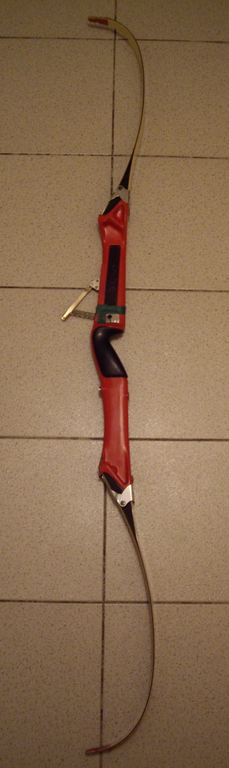

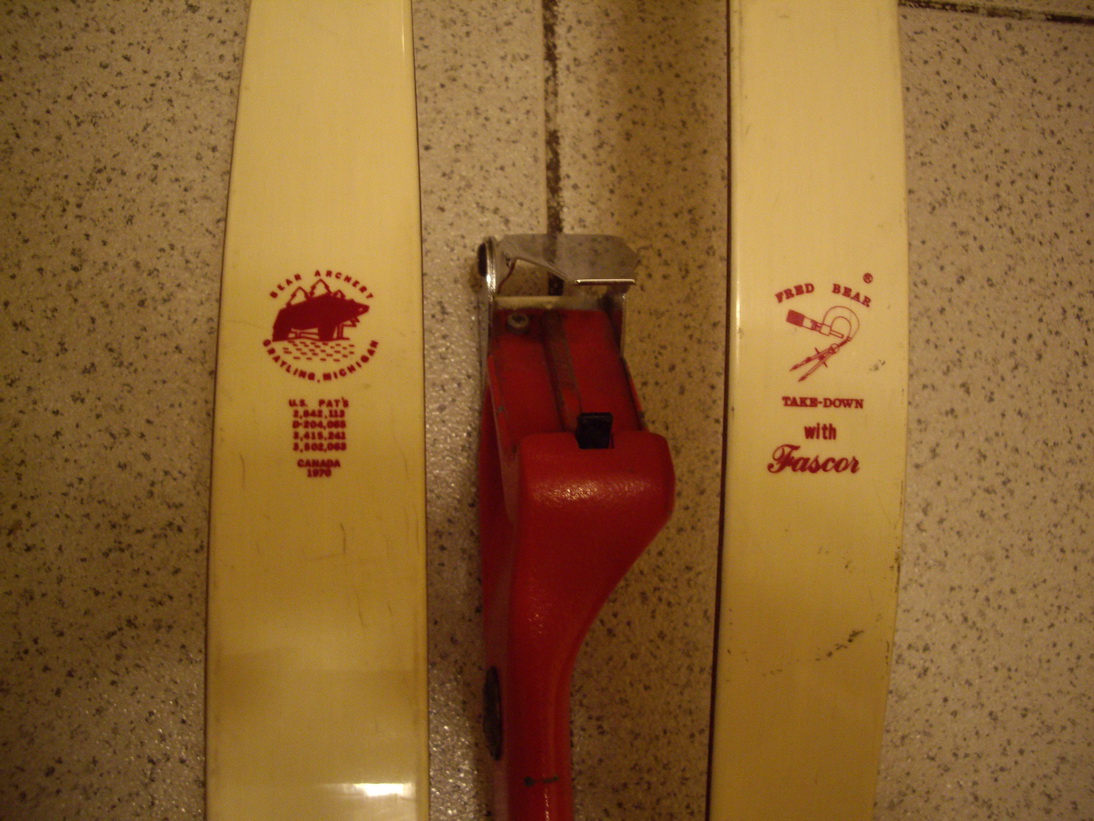

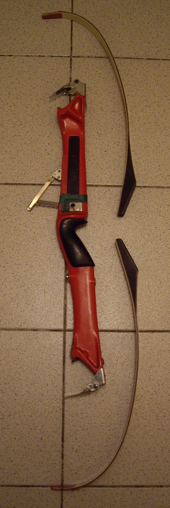

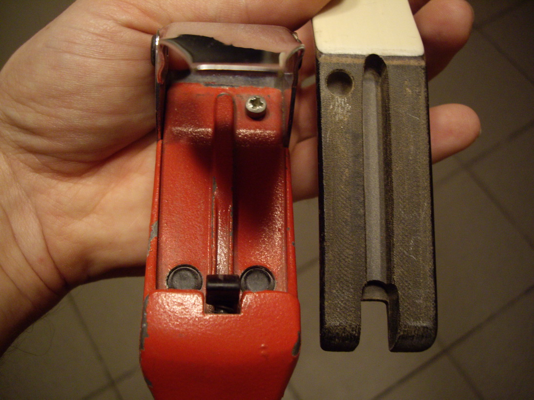

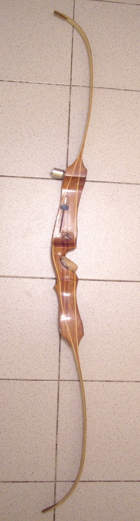

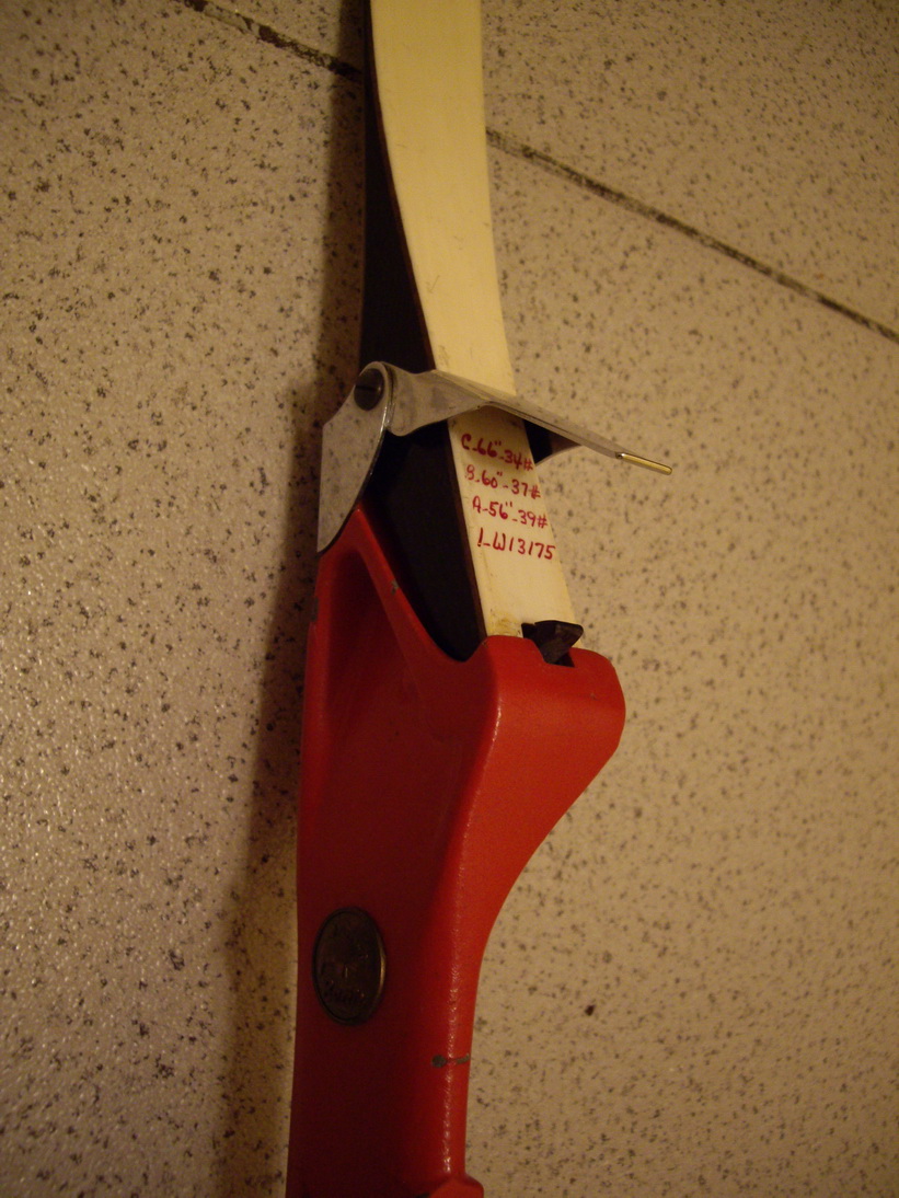

А вот это ваще дикий раритет, да ещё совершенно рабочий - первый разборный олимпик с металической рукояткой Фред Беар Тейк-Даун Фаскор:
Очень любопытны крепления плеч:
Надёжно и не перепутаешь верх и низ, т.к. дырка под болт наверху и внизу не совпадает местами.
Лук очень изящный даже сейчас по дизайну:
Канада, 1970г.
Thanked: 4960

Кстати, смотрю на цену мастерского лука - 122 рубля... В 80-х советский разборной велосипед "Салют" стоил 100, но и зп преподавателя в музыкальной школе была что-то в районе 200.
это шо там спереди - такой мега-кликер-об-прицел?
тоесть стрелы надо длиннее?
(кстатии этих диких раритетов полный ебай по 150баксоф)

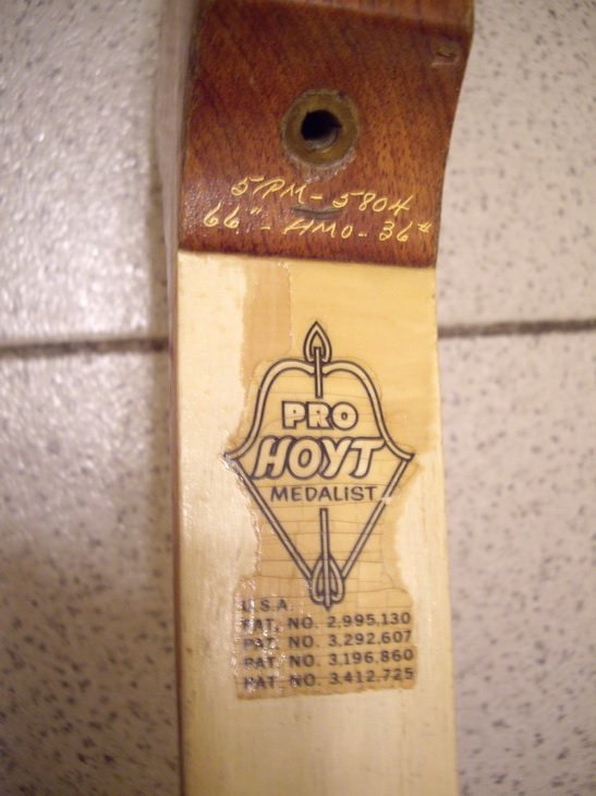

Apr 3, 2009 at 1:04 am

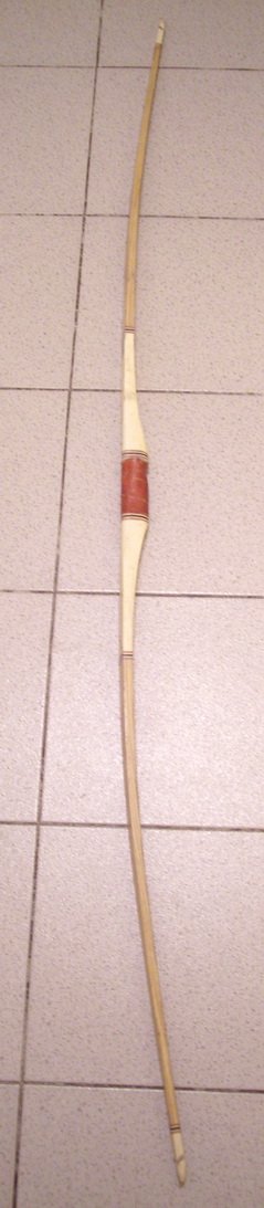

Хойт-ветеран Про Медалист, принадлежавший ленинградке Алле Пиуновой. Участник олимпиады Мюнхен-72, рекордсмен мира на 50м среди женщин когда-то в 70х.
Thanked: 4960

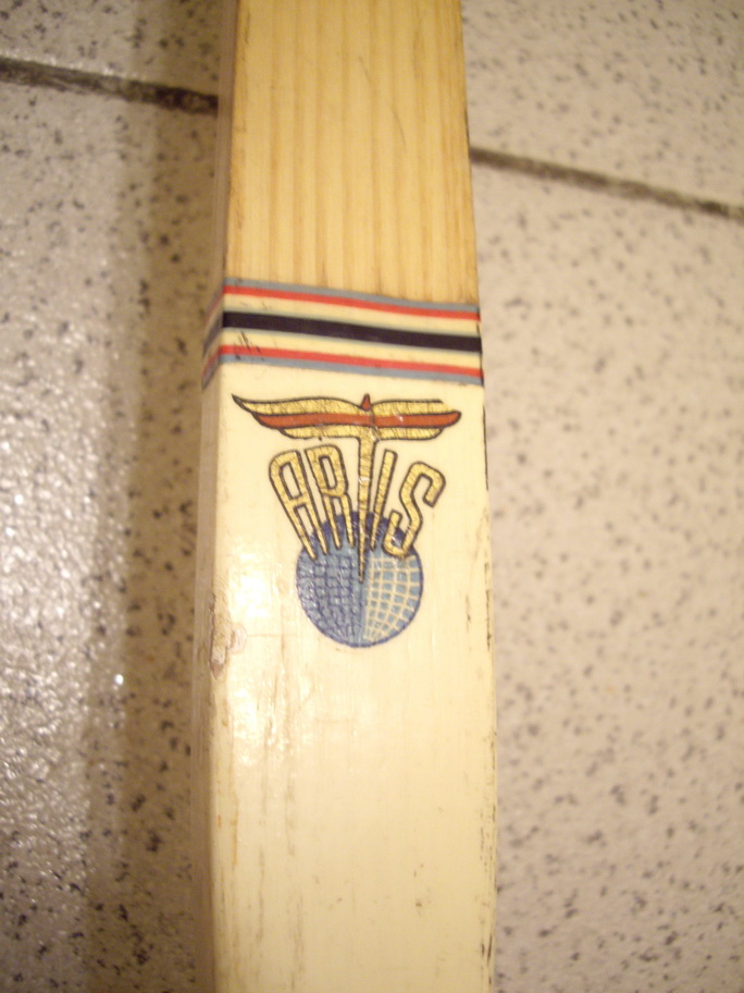

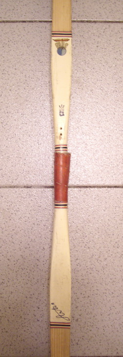

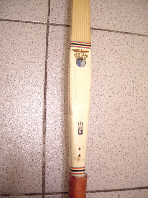

Чешский Артис 60х годов, вроде чисто традиционный. Никаких прицельных приспособ не видно, хотя имеются пара каких-то дырок на передней части ручки.

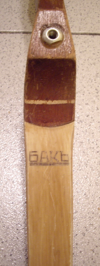

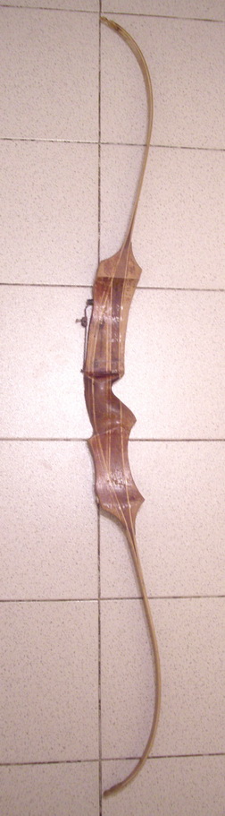

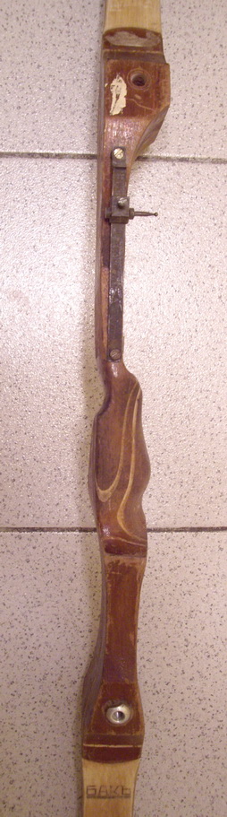

Этот тип лука известен в широких массах как "львовский олимпик".
Но не все знают, что в СССР их выпускали 3 фабрики: львовская, пярнунская и бакинская. Это бакинский олимпик.
Довольно сложный бутерброд
Рукоятка отличалась от львовских. По сути это полная копия лука Hoyt Pro Medalist
Логотип Бакинской фабрики "Бакы"
Thanked: 4960

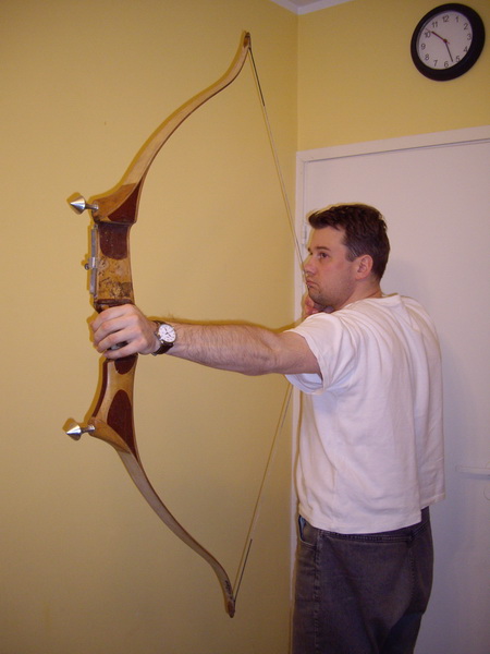

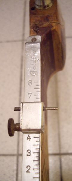

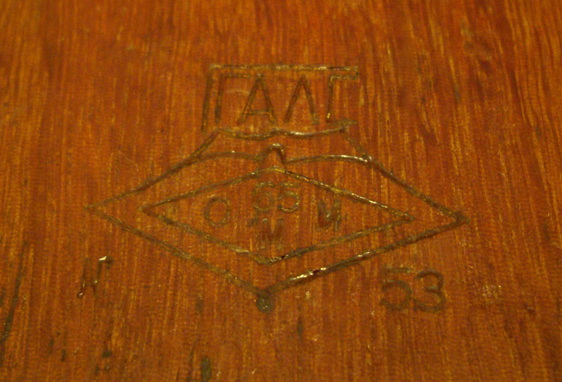

Ну и дедушка русского лука, я бы даже сказал "Лукдедушка"  ;D (/www.lukdeda.ru/01_istoriy/0http://www.lukdeda.ru/01_istoriy/01.html)
Первый советский серийный комбинированный лук "Галс". 1965г. Конструктором лука был Г.А.Гордиенко ака Лукдеда.
Лук вполне рабочий, можно стрелять.
Прицел Голдентрефф, уже тогда народ тянулся к импортным аксессуарам  ;D
Клеймо ГАЛС, 65 год, №53
Thanked: 4960

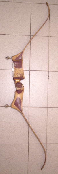

Apr 3, 2009 at 5:04 pm

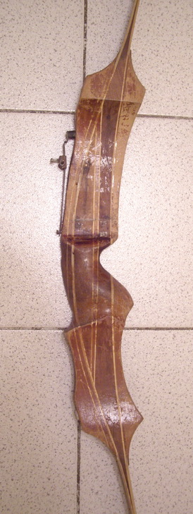

Разборный лук фабрики Динамо. Что-то около начала 70х.
что за ужасный дэзайн... срузу видно что не было рыночной канкуренцыии..
а в львовскиххъ  все ж слишком дохрена дерева на райзере.
на ебае каждый день появляеццо что то новое.
вот пейжа - не знаю чья, но очень удобно - /www.bows-n-arrowhttp://www.bows-n-arrows.com/
Apr 3, 2009 at 6:04 pm
последний  ну просто великолепен) я аж влюбился с первого взгляда)
Mantis
Mantis
Registration: Mar 4, 2009
Last visit: Jul 20, 2014 at 12:15 pm
Topics: 18
Messages: 986
Thanked: 924
Не то слово, не то слово... Агрегат знатный, да ещё и могучий - фунтов 45-47 с гаком.
