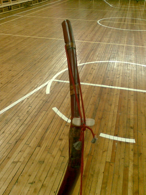

Mar 17, 2011 at 1:03 am
Используется на репликах:
Это у нашего Игоря полная реплика монгольского лука. Дерево, рог, сухожилия, обмотано берестой. На нём как раз такая тетива с петлями.
Thanked: 7
Jul 9, 2011 at 12:07 am
А какова сила этой полной реплики?
Jul 10, 2011 at 1:07 pm
53#@30", если я правильно помню.
