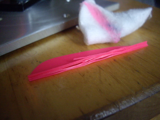

Проверил. 2 алюминиевые стрелы с натурперьями, 12часов в стакане сводой - на первой 1 перо отвалилось, на второй 2. Те, что остались не оторвать руками. Что-то в технологии поклейки : Добился от исполнителя, что обезжиривал он трубки водкой сомнительного качества. Скорее всего в этом дело, перейдём теперь на ацетон.
Ещё интересно, вот чего обнаружил при поклейке стрел для клуба:
Пёрышко резиновое решил протереть спиртиком. В лапшу растрескалось за 2сек. С пластиком такого небыло. Век живи - век учись. :
