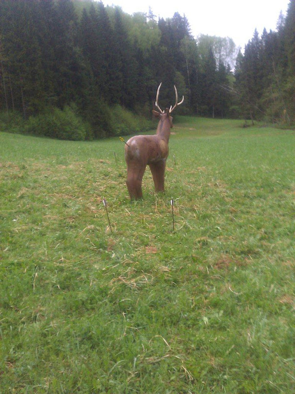

Улисс, к слову о "клюет носом" - тоже поведение наблюдал когда стрелял и я. Стрелы втыкаются практически вертикально. Это ежели под 45 градусов стрелять.
Выглядит вот так примерно (пресловутый олень )

Поведение естественное и правильное - иначе зачем бы англичане использовали именно навесную стрельбу?
