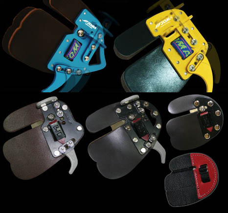

А вот это самый не простой напалечник от фирмы СОМА, стоит от 1700р
Apr 11, 2009 at 1:04 pm
И чем же это он непростой? Наоборот, все очень удобно! У меня именно такой уже месяца три. Стреляю, не нарадуюсь!

Теперь и у меня такой будет
Возможно Сева мой и заснял. Удобный, хотя и дорогой.
Для топового напалечника сменные кожаные накладки не помешали бы.
И размер мерить надо - поспешил первый раз и заказал себе красный М(средний) - маленький оказался, теперь в запасниках лежать будет.
Золотой(маленький) вообще для детей наверное...

Также Сома выпускает бютжетную версию данного напалечника стоимостью около 400р отличается только более простым иатериалом, все мои воспитанники стреляют с них. Сейчас появились новые версии с более качественной кожей и подкладкой по той же цене

Все выпускаемые SOMA напалечники судя по их сайту вот:
Если реч идет о "Saker II" что желтый - то не думаю что он 400р стоить будет - минимум 1000р.

блин. эт железяку не просто легко сделать, а легко сделать гораздо лучше, завтра уезжаю к себе в лес, сделаю  себе из роговой пластины, и снимать не буду, пусть все завидуют)

Давно такой себе сделал.
Сначала из пластика, прямо по своей руке в процессе стрельбы вырезал площадку. В основном с крючком под мизинец заморочки  были.
Недельку постерял, убедился, что все зорошо и потом из куска дюраля выточил.
Разделитель между пальцев делал из "холодной сварки", вылепив по своим пальцам, со всеми их впуклостями-выпуклостями и обтянул тонким термоусадочным шлангом (фактически обрезинил - не скользит и упруго). После этого пропали все мозоли с указательного и среднего пальца.
Разделителей пришлось делать 4 раза, потом выбрал самый удобный по ощущениям во время выстрела, им и пользуюсь.
Да, еще дюралевую площадку в месте соприкосновения с ладонью немного погнул - по форме кисти во время выстрела.
Площадку под большой палец прикручивать не стал, так привык уже стрелять, касаясь большим пальцем расслабленного мизинца.
И могу теперь сказать, что мой наплечник для меня сейчас лучше любого фирменного, так как:
- сделан по моей руке и по моим кривым пальцам.
- на нем нет никаких винтов, способных откручиваться (кроме двух саморезов, скрепляющих площадку и разделитель), кожа к дюралю пришита нитками, а крючок просто выточен.
Теперь собираюсь воспроизвести все то же самое, только более аккуратно, чтобы выглядело поэстетичнее. Как только дюральку подходящую найду...
